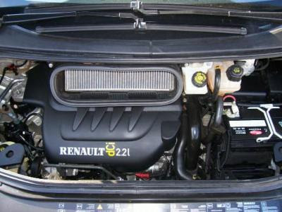

A ver si me puedo explicar pues aun no soy capaz de subir fotos:
El capo al levantarlo lleva a cada lado por la parte de abajo unos tubos que imagino serán para evacuar el agua que entra por arriba al estar cerrado.
El del lado del conductor al cerrar se  acopla a otro que hay en el chasis y manda el agua por debajo del motor,en el lado izquierdo no hay tubo alguno que conecte con el del capó, cayendo el agua sobre la correa auxiliar.
Esto es así o falta un tubo realmente ahí y de ser así tendría que ponerlo para evitar corrosiones?
Renault grand espace argos 2.0dci 150.  Año 2008.

Tienes que tener algo como esto:
Re:Desagües de capó
« Respuesta #2 en: 29 de Marzo de 2019, 21:33 »
Muy buenas amigo la foto que mandado nuestro amigo jamorgo es como Tiene que estar si no tienes lo que acopla seguramente es porque te habrán hecho alguna reparación en el coche o han hecho una reparación en el coche y no le han puesto suele pasar eso cuando los mecánicos son chapuceros yo de ti buscaría en un desguace o si quieres te paso el número de teléfono de uno que si lo tiene segurísimo y te lo puede vender ya que su coche es para desguazar bueno tiene un Pardellas con eso te digo todo ya me lo dirás de cualquier maneras te pasaré el número de teléfono por privado por si quieres comentarlo un saludo y desde luego eso no es normal........

Gracias ,en efecto el del lado del copiloto no lo tengo .miraré el mensaje y le preguntare a ve si tiene
