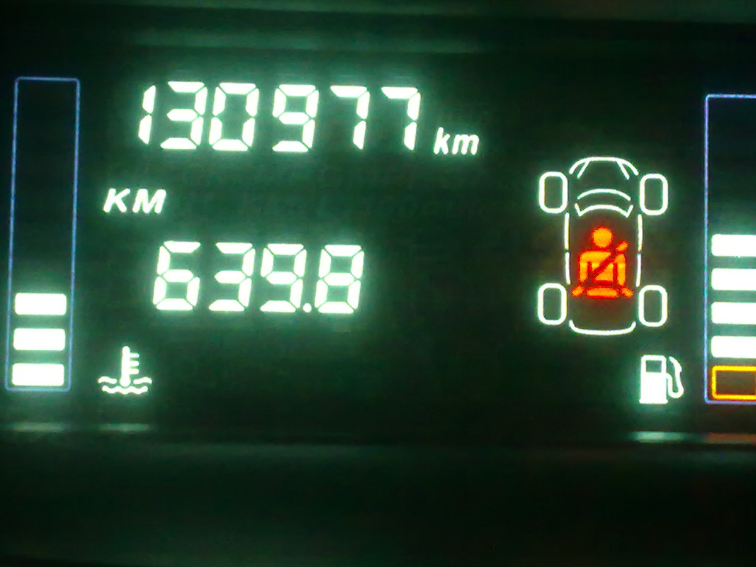

300
Re:Vigilancia neumáticos
« Respuesta #5 en: 23 de Junio de 2019, 15:43 »
Alguien que sea tan amable de mandarme una foto de su cuadro de instrumentos con el motor en marcha haber si sale el coche..
Es que no soy capaz de que salga .
Lo he configurado con la clip el tema de las presiones y marca en el ordenador pero no sale el coche en el cuadro.
« Respuesta #9 en: 30 de Junio de 2019, 01:12 »
Esto es lo que sale en pantalla, marca las presiones al arrancar y despu�s si tienes alguna presi�n mal:
Gracias por tu respuesta, ese cuadro que muestras es el de la Espace IV 1 , ya que yo tenia una de esas y si que lo marcaba hay..
Paso una foto de mi cuadro, si te fijas el coche aparece en otro lado..
Enviado desde mi CLT-L29 mediante Tapatalk
Muy buenas amigo eso es incorrecto lo de La foto es como si tuviera pinchazo si esta bien no te aparecen el coche ni las ruedas sobre lo de las presiones yo creo que tengo una foto no recuerdo  si Hera de las presiones o de los códigos pero de la misma manera la precion que recomienda en las ruedas te pone en la puerta del conductor y en el momento de programas si recomiendan 2.2 pos tú le pones 2.0 si vaja te pitará aunque no recuerdo bien pero eso es automático no tendrías que poner nada de nada pero se que da para regular un saludo ....
« Respuesta #11 en: 30 de Junio de 2019, 01:15 »
« Respuesta #12 en: 30 de Junio de 2019, 01:16 »
A si es como te tiene que aparecer amigo un saludo ....
300
« Respuesta #13 en: 30 de Junio de 2019, 08:30 »
Hola.
Muchas gracias Carlos costa por tu ayuda
Pues entonces solucionado.
Saludos.
