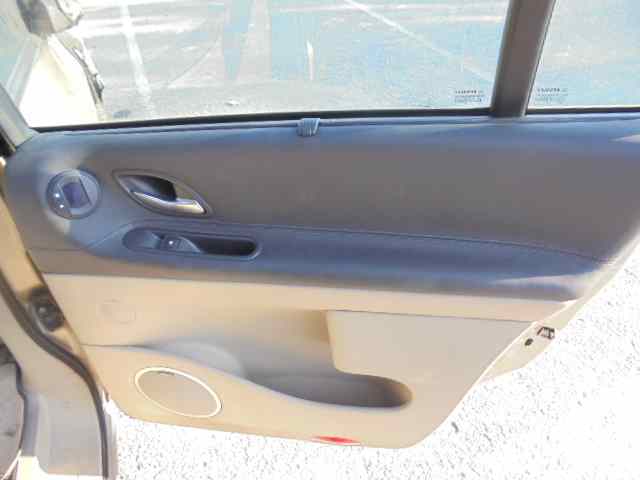

« Respuesta #3 en: 29 de Agosto de 2020, 16:44 »
Puertas traseras,
Esta tiene airbag:
Esta NO tiene airbag:
Re:Duda sobre número de airbags de mi Espace
« Respuesta #4 en: 29 de Agosto de 2020, 20:38 »
Que crak jamorgo eso es esas eran Opcionales tenías que pagar un plus para tenerlos o tener la cama iniciales para tenerlo también un saludo
