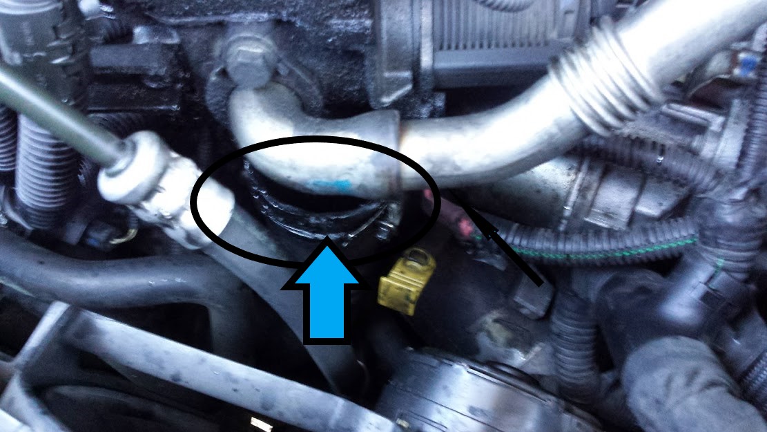

Lo que paso en mi coche fue que se soltó el tubo de plástico de la egr y la abrazadera metálica que lo sujetaba tocaba, con los movimientos de la grúa, los contactos del motor de arranque. Por eso salio ardiendo.

En Febrero de 2018, lleve la Espace a un taller Renault para que me cambiaran el alternador. Pues, menos de un mes después, se soltó un tubo de entrada de aire a la EGR (para mi que cuando cambiaron el alternador dejaron el tubo flojo), me pillo en carretera, saliendo de Pinto, llame a la grúa y le comente al gruista que cuando se movía el tubo  la abrazadera metálica, tocaba los cables del motor de arranque, que esta justo al lado, y saltaban chispas, que desconectara la batería, el tipo me contesto que no pasaba nada. Total que al poco rato yendo hacia Madrid el coche salio ardiendo montado en la grúa.  El tipo se puso tan nervioso que no era capaz de sacar el extintor de su alojamiento, lo tuve que sacar yo y apagar el incendio, si es por el se le quema hasta la grúa.
