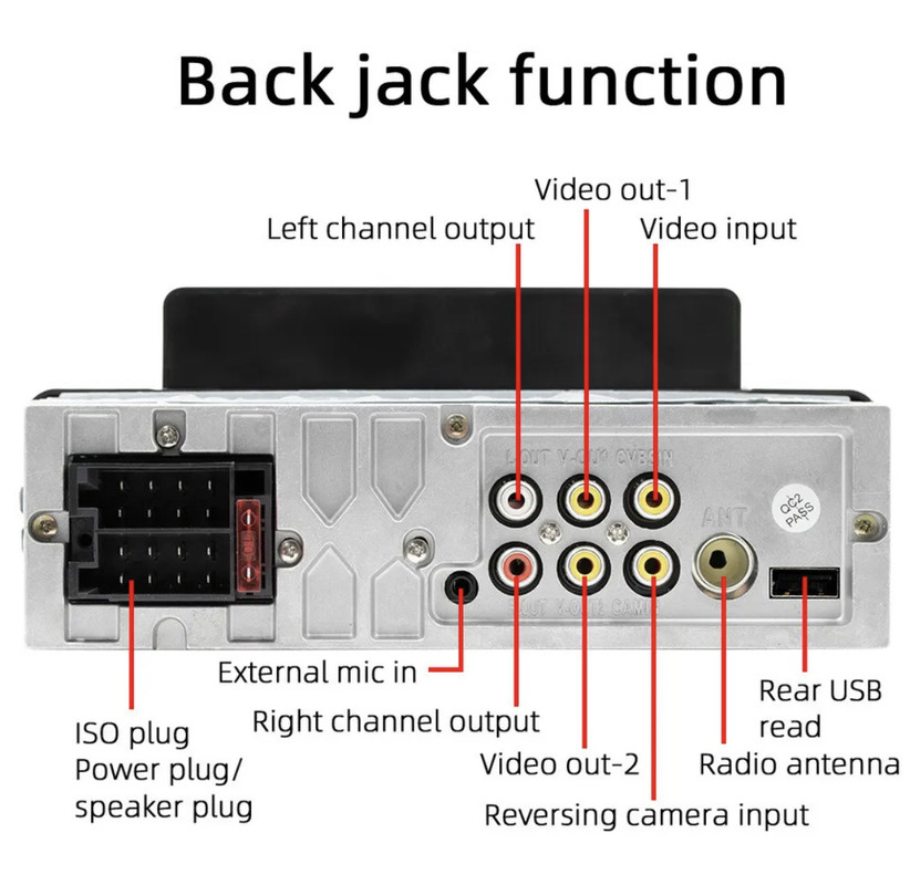

Bueno, he visto esto en el manual del equipo que he comprado,
Ahora me falta averiguar que cables son esos que identifica el manual como control del volante + y -.
No se si seran el Data y Clock del conector amarillo o cuales seran.
Para mas señas el equipo original es un update list.
Gracias de antemano por las aportaciones

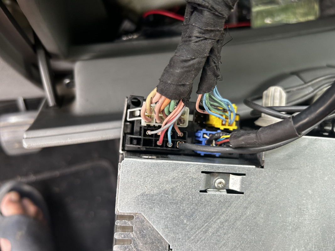

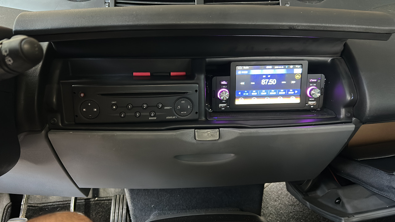

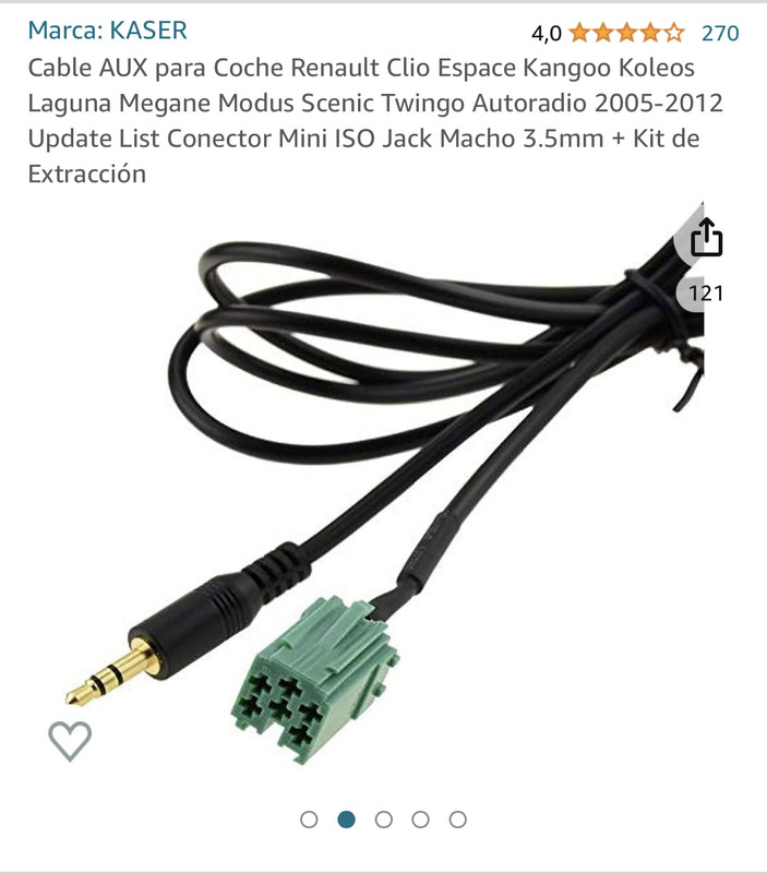

Bueno al final ha sido “chapuza” conectando la radio china al auxiliar de la “Update list” de origen, lo que me ha permitido, tras quitar la music box que tenia instalada, recuperar el cargador de cd’s.
sobre todo agradecer a Carlos Costa la ayuda de ayer, gracias a el ya lo tengo funcionando.
Esta es la “radio” china.
Aqui abajo, entre el conector ISO de altavoces y el mini ISO amarillo del display y los mandos al volante, va el conector mini ISO verde del Auxiliar

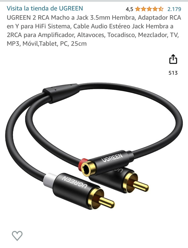

Este es el adaptador RCA/jack de salida de audio de la radio china
Y así es como ha quedado
Tras la instalacion solo faltaba activar el Aux. y ahi es donde entró Carlos, que lo tiene todo previsto en Youtube, jajaja.
Un Crack!!!.
Pongo el enlace sl vídeo por si alguien se encuentra en la misma tesitura que yo.
https://youtu.be/9GT4bH2rrv4
Ya solo queda pasar el cable de la cámara de marcha atrás, pero eso ya está controlado.
