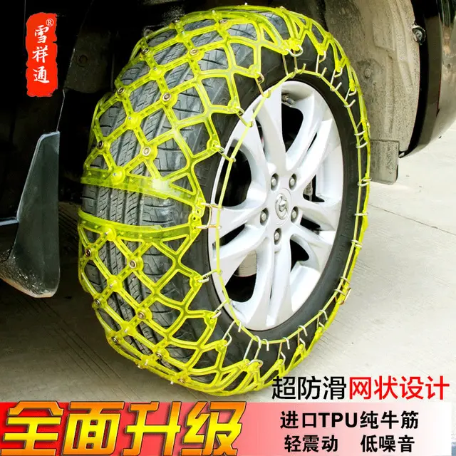

Que os parece esto:
<a href='https://postimg.org/image/tfjl1pwp9/' target='_blank'><img src='https://s14.postimg.org/5bstdfe8h/Screenshot_2018-01-22-14-37-22.png' border='0' alt='Screenshot_2018-01-22-14-37-22'/></a>

¿de tpu? ¿como las fundas de moviles? no se, no se...
Estos chinos estan sacando de todo, con que entre por los ojos....otra cosa es que sea efectivo, pero barato es...
Ahi van ideas similares....

Sinceramente... despues de ver el siguiente video ¿crees que eso no se va a mover cuando empieces a rodar?
Por no decir que esas cinchas con los tensores se rompan por la fuerza de la llanta.

Estas son de tpu, pero con una concepcion "tradicional" incluso con un sistema de tension curiosos. Estos chinos...
