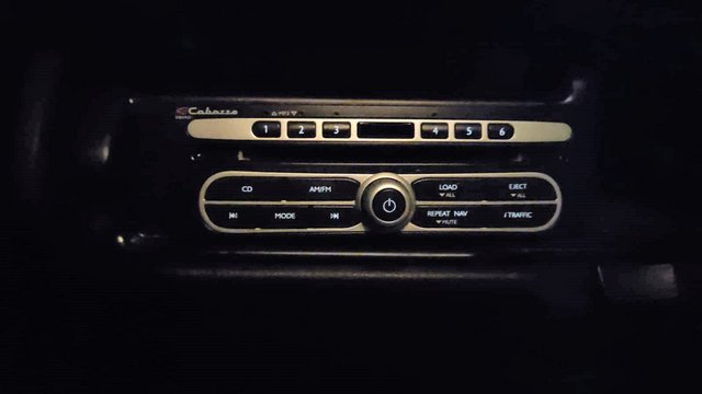

Desconectado SpekF1
  • Mensajes: 5
Re:ACTUALIZAR NAVEGADOR CARMINAT CADA AÑO DVD+ CD UPDATE RADARES V.32.1
« Respuesta #230 en: 10 de Febrero de 2022, 20:54 »
pues menudo engorro, porque al meter el CD de update, no hace nada, y acaba diciendo que no es un dvd de navegacion valido,  :-\
ya he probado de quemar la ISO en varios CD y nada... alguno podria pasarme por MP o indicarme algun link que sepa que le funciona la ISO de update??
gracias de antemano
Hola que llevas de navegacion dvd o cd?
pasame foto de lo que llevas . y te informo . saludos.
este es el sistema car&audio y navegador de cochecito
muchas gracias por la ayudita
« última modificación: 10 de Febrero de 2022, 20:56 por SpekF1 »
Orbis Non Sufficit
Desconectado achilupita
  • Moderador
  • Mensajes: 1 615
  • Valoración: +76/-13
« Respuesta #231 en: 11 de Febrero de 2022, 07:47 »
gracias de antemano
pasame nº de bastidor porque con eesas fotos no se cual llevas, si tienes el dvd pasame foto.
Espace  IV 2,2 expresion, 2003,techo acristalado, faros xenon,7 plazas.
Espace IV 2,2,privilege 2003, techo acristalado, faros xenon,5 plazas,
tecnico especialista en GPS.

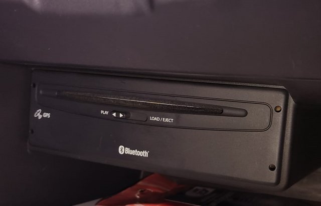

Buenas. Yo estoy con algo parecido... tengo tantos frentes abiertos q este es otro mas. Yo la cogí hace poco de segunda mano y no funcionaba el gps...pensé que sería porqué el cd q venía no era original y estaba muy rallado... mirando por wallapop compré un v32.2 al llegarme ví q tpoco original ... metí un primer cd de radares e hizo todo un proceso de updates etc bien... luego al poner dvd sucede lo mismo... se queda en cargando pero no acaba de cargar... ahora estoy peor q antes ya q el update me pasó al Francés y no tengo opciones de cambiar de idioma ya q el dvd no acaba de cargar...
Es una espace del 2006 dci 175cv la q m tiene de restaurador de coche ... :) :) :)
Si alguien sabe donde conseguir un dvd fiable para mi modelo o sugerencia se lo agradeceré.

Casi con toda seguridad tienes el lector del DVD dañado,te lo digo porque me ha pasado a mi lo mismo hace un mes.
Lee bien el CD pero al meter el DVD no lo reconoce.

Pues sí, lo que decíamos...lee bien el cd pero luego el dvd no lo carga... a ver de donde saco ahora un dvd para la espace..   . Miraré si alguien lo puede o sabe reparar...

Buenas, solo escribo para deciros que ya me va el gps  ole ole... me dió por probar un dvd de esos con liquido ya q para el dvd d ver peliculas lo iba a usar pues tb probé en el dvd del gps y nada... al dia siguiente cogí el coche y tachán le da por leerlo y pude cambiar menú al spanish y ver por primera vez este navegador en pantallla...así q una cosa mas solucionada, como la luz de cortesía puertas, guantera doblada, 3a luz de freno, cambio luces fundidas, ruedas, Todos los filtros  etc... como decía de tantos frentes ahora estoy con el tema seguramente del Fap estoy en ello, sensores ruedas, he descubierto tpms llevan unas pilas q jamás se habrán cambiado y una pantallita q estoy montando con camara... todavia no m he liado con tema puertas crugen... gracias a Carlos C. Y tus videos q m animan a seguir pensando q la dejaré en condiciones!!!
X cierto! Siento el rollo que os he soltado a todos! Sí se puede! Y en cuento pueda vea como meter fotos/videos pongo alguna con la pantallita...
