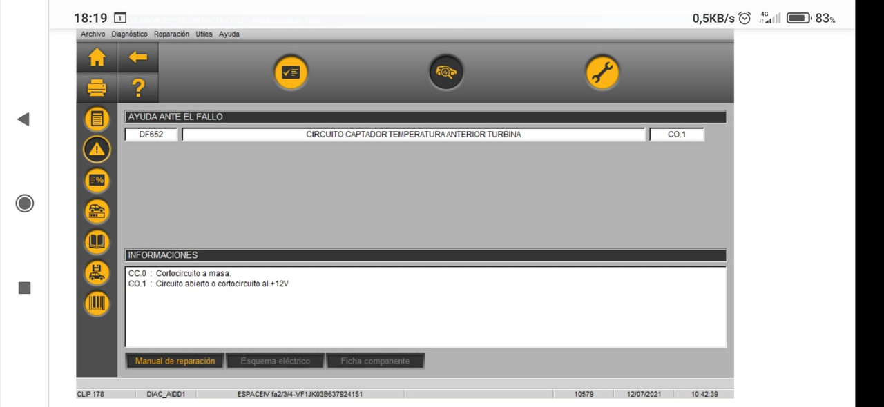

Hola, este verano me he encontrado con este fallo metiendo la CLIP, pues de vez en cuando salta REVISAR INYECCIÓN y se pone en fase degradada (máximo 3.000 vueltas) en mi Espace IV, Fase 2, 175CV:
Error DF652: Circuito captador temperatura anterior turbina CO.1 (Circuito abierto o cortocircuito a +12v)
Si paro el motor y arranco de nuevo se va el error, aunque alguna vez ha vueto a aparecer a otros cientos de kilometros del mismo viaje.

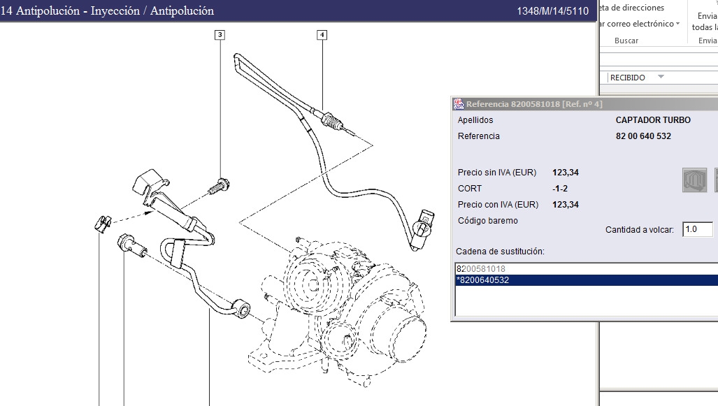

Yo creo que te refieres al map que viene integrado en el tubo que comentas. Yo este le cambié ya hace un par de años.
Yo creo que el problema ahora es diferente, habla no del sensor de presión sino del sensor de temperatura antes de la turbina.
No sé si podría ser alguna de estas dos referencias:
8200640532 Renault (RVI) sensor de temperatura, gas de escape, antes de turbina
8200702888
Tampoco sé si es fácil acceder a el. Creo que el turbo está en la parte trasera del motor y no se si puedo llegar al conector y comprobar.

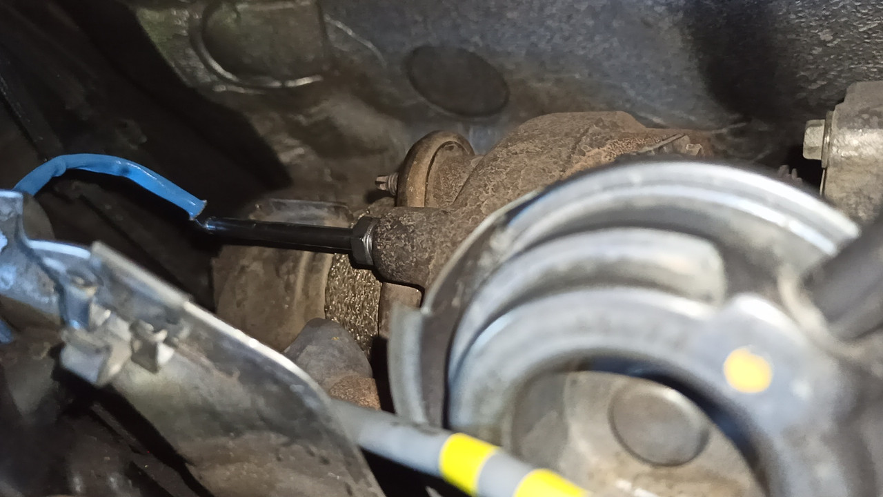

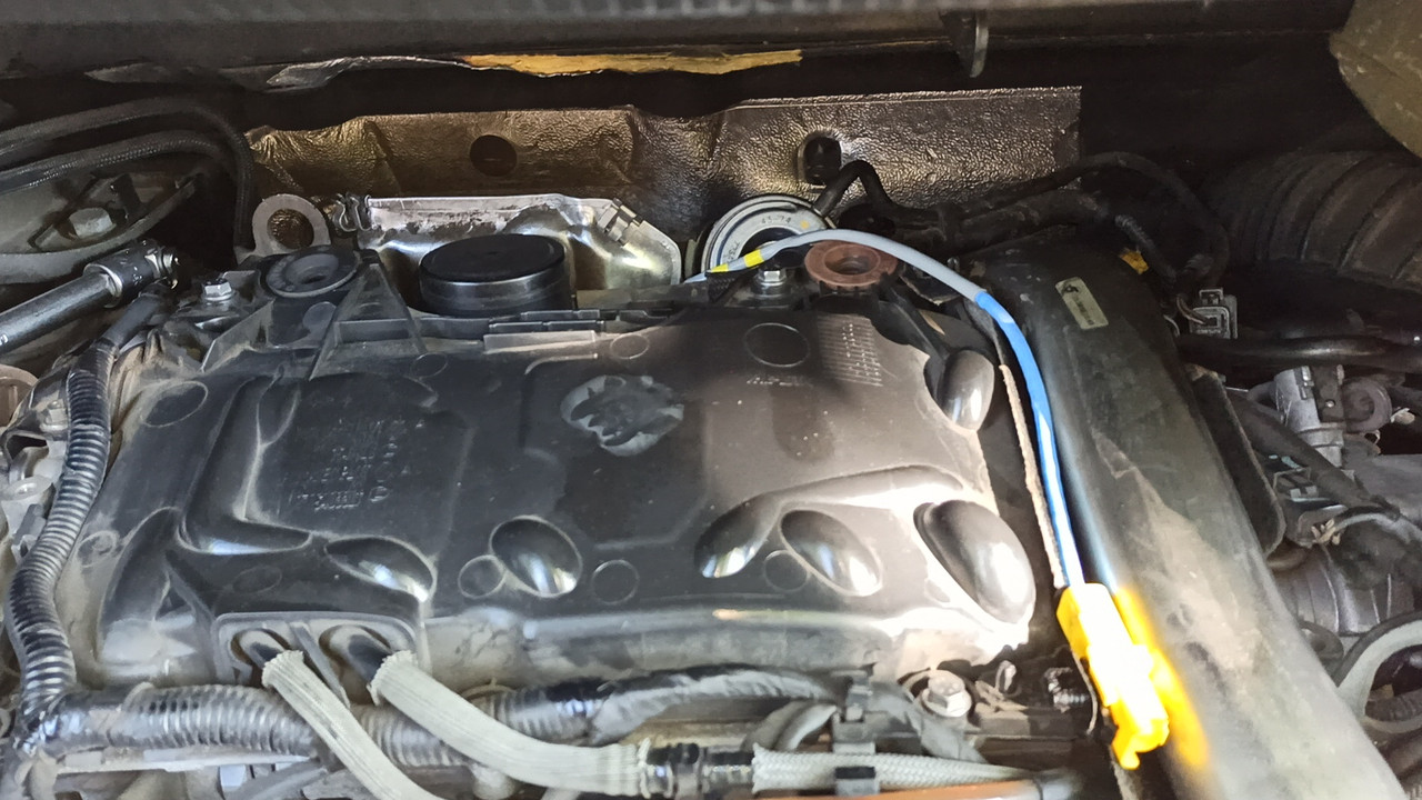

Hola, he intentado hoy sacar el sensor, pero hay muy poco espacio, asi que he usado una llave fija del 14 doblada para que sea mas corta y no he conseguido aflojarlo, pues veo que acabo redondeando la tuerca.
Esta detras del motor y facil de acceder por arriba quitando la toma y filtro del habitáculo y la tapa insonorizante del motor
Os muestro imágenes, la can clip indica error y valores de tension permanente a 4'95v o 5v, tambien comprobado con el voltímetro.
¿Alguna sugerencia para conseguir sacarlo??
Este es el error:

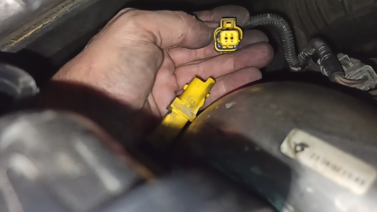

Este, si no me equivoco, el sensor:
Fotos:
Re:Error DF652 Circuito captador temperatura anterior turbina CO.1
« Respuesta #5 en: 07 de Octubre de 2021, 23:01 »
Buenas amigo desde abajo quitando la cuna se saca bien . Un saludo ....

« Respuesta #6 en: 16 de Octubre de 2021, 10:50 »
Hola.

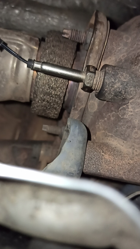

Por fin conseguí cambiar el sensor.

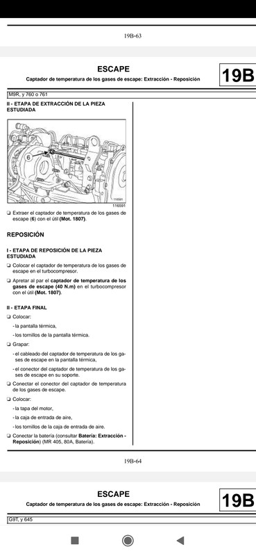

La dificultad es el acceso y encontrar la llave adecuada. Yo corte una de vaso larga de 14 para dejar sacar el cable y con la carraca y 2 prolongadores conseguí despegarlo.
Ponerlo se complica para dar el apriete según manual al no tener útil específico.
Os dejo fotos
Gracias Carlos por tus respuestas
MANUAL:
Sensor y referencia
Ubicación:
