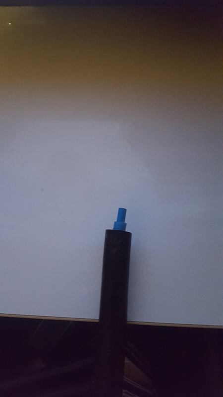

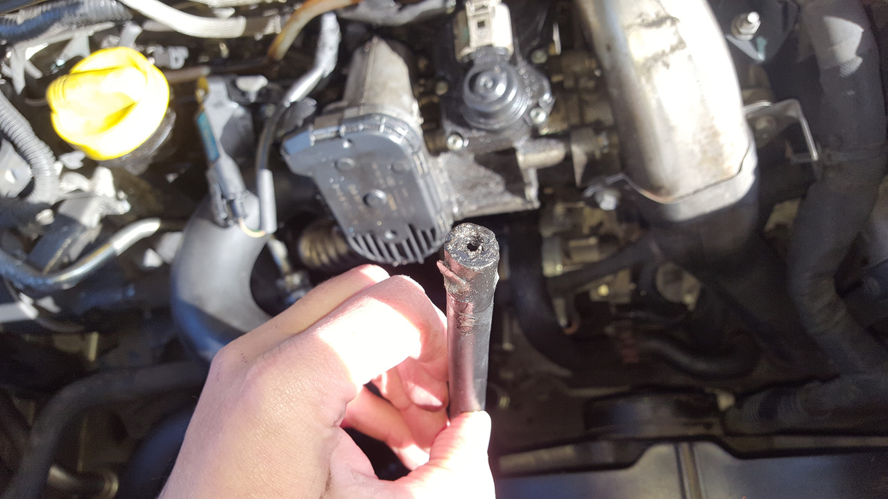

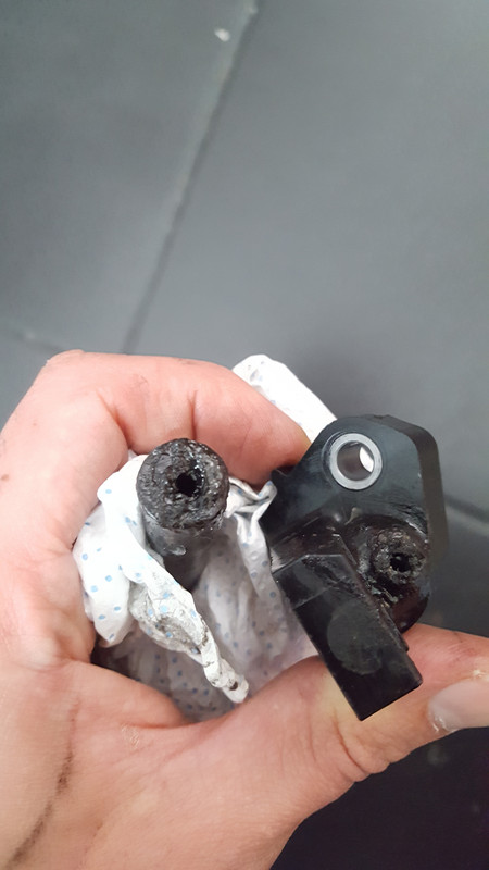

« Respuesta #17 en: 21 de Diciembre de 2021, 00:10 »
Me arreglaron el tubo que has enseñado y me rompieron ese otro tubo loctite a litro y venga. Lo he reparado como he podido para que no me adelanten hasta los camiones.

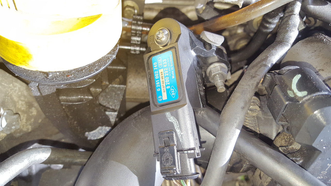

« Respuesta #18 en: 21 de Diciembre de 2021, 16:54 »
Eso es el sensor de presión . Y viene nuevo cuando lo pones nuevo a ver si te aguanta que eso es lo que importa un saludo ….

« Respuesta #19 en: 21 de Diciembre de 2021, 22:54 »
Lo he probado y funciona así me da tiempo a buscar el tubito y la parte rota en algun desguace.

« Respuesta #21 en: 21 de Diciembre de 2021, 23:38 »
Ya se que está bastante cotizado es que además no venden sólo la pieza de plástico sin el sensor. Probaré por los desguaces de la zona a ver si me suena la flauta pero me imagino que te venderan el tubito con el sensor completo.

« Respuesta #24 en: 21 de Diciembre de 2021, 23:53 »
¡Mira lo que acabo de encontrar en Wallapop!
Sensor Presión  0281002740 82002
 https://p.wallapop.com/i/698164252?_pid=wi&_uid=76958312&_me=s_ios
Re:Errores en cadena...
« Respuesta #25 en: 21 de Diciembre de 2021, 23:54 »
No merece la pena ni salir a buscar por este precio jajaja hay más caros yo he puesto los más barato un saludo número de referencia (0281002740).
