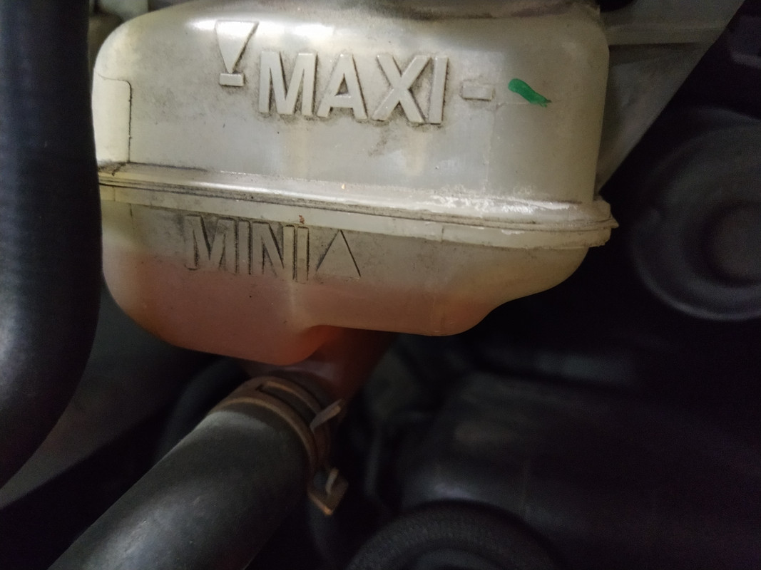

Desconectado Craftypinguin
  • Mensajes: 166
Re:Liquido refrigerante/anticongelante GLACEOL RX (TIPO D)
« Respuesta #4 en: 26 de Julio de 2020, 22:09 »
Asi esta ahora mismo de nivel y ese es el color del refrigerante
GrandEspace IV- fase II-  2.0 dci - 175 cv- Initiale- 10/2006 -

Bueno pues acabo de recoger la Espace del taller y no estoy muy contento. Segun la factura y el que me ha atendido (que no ha sido el mecanico) me ha hechado 5 litros de anticongelante (les especifique que queria el de Renault Glaceol RX (Tipo D).
Pues me da la sensacion que el anticongelante esta de 2 colores. Osea que no han vaciado todo el circuito.
Cuantos litros lleva mi motor dci 2.0 M9R? 9.1?
Y para mas narices. La he andado unos 5 km y ha bajado a la mitad del vaso de expansion, osea o me han montado algo mal y fuga o no me la han purgado bien.....vaya  xxxxxxx de mecanicos.

Gracias @Carlos costa. Lo he encontrado en el manual y efectivamente, nuestro motor M9R lleva 7,8 litros exactamente. Me dicen que no me preocupe por el color, que la composicion es la misma....menudos chapuzas.
Finalmente tras rellenar 2 veces el deposito hasta el maximo desde el minimo, parece que ha dejado de bajar el nivel, vamos que no purgaron una mierda el circuito y estaba lleno de aire.....chapuzas.
