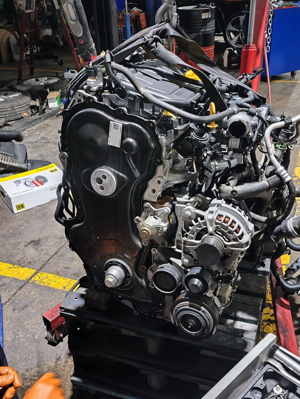

« Respuesta #23 en: 12 de Febrero de 2026, 20:12 »
Buenas noches...
Decirles que ya tengo el coche en casa...
Enfriadora de la EGR nueva, tapa y junta de la distribución nuevas, mecanismo del retrovisor derecho nuevo...
Dos semanas en el taller.
Todo ha entrado en garantía, así que cero euros ...
A darle caña otra vez a la Espace...
🇨🇺🇪🇸Renault Espace 5 1.6dci 160cv EDC🇪🇸🇨🇺

Me parece una burrada lo que te piden...
A mí Espace le han bajado el motor le han cambiado la enfriadora de la EGR, la tapa y la junta de la distribución, me ha entrado en garantía pero me han enseñado la factura de no haber sido así en garantía y el coste hubiera sido mucho menos de la mitad de lo que te cobran a tí, si quieres mándame un privado y te doy el contacto del taller para que pidas presupuesto, eso sí, están en Cáceres capital...
Ya te digo que a 2k no llega poniendo todas esas piezas más aceite y filtro nuevo más líquido anticongelante.
