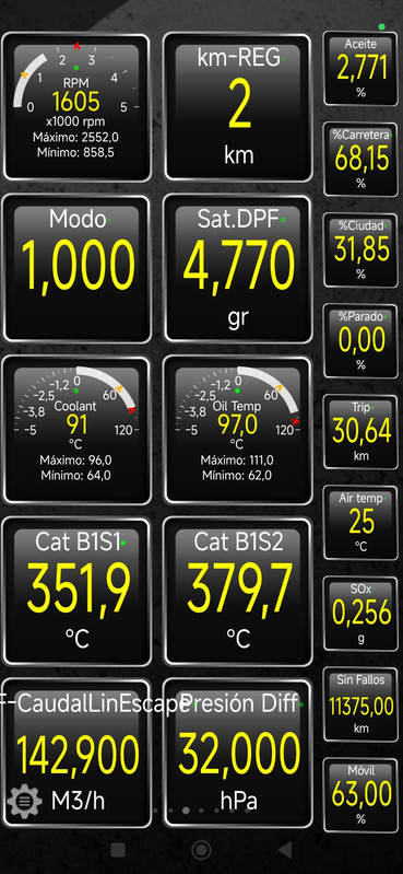

la ultima regeneración modo 6, me ha bajado el SOX hasta un impresionante 0,255, eso si nada mas empezar el modo 6 le baje una marcha al coche para que fuera a mas de 2500 rpm, parece que dio resultado, las anteriores solo bajaban de 1,9 a 1,25/1,30 como mucho, provocando que en pocos km me entrara otra vez el modo 6 que es cuando mas diluye el aceite, siempre con diesel Nexa.

antes se me pasó poner la captura de pantalla del Torque Pro

0,225. ¡Tremendo!
