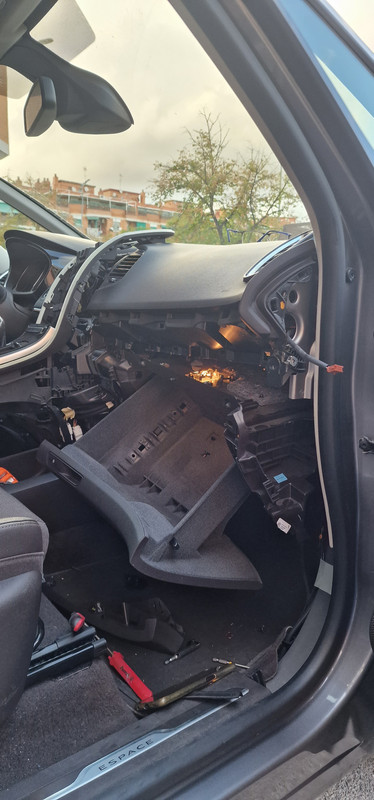

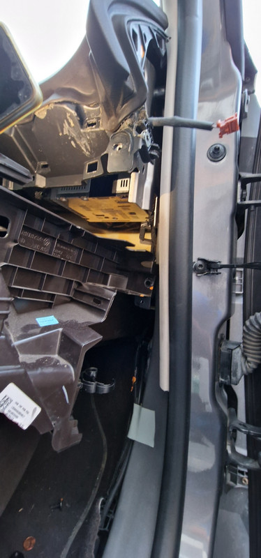

Ubicación Radio RLink Espace V:
Ayer he encontrado la unidad R-link preguntando en un taller.
La unidad va metida encima de la guantera. Entre la guantera y el salpicadero. Para ello hay que desmontar el cajón de la guantera y quitar el habitáculo donde entra la guantera (el mueble) que menudo curro.
Para quitar esto hay que desmontar mucho. Hay que quitar la consola central, pantalla etc etc.
Yo lo hice un poco a lo burro sin terminar de quitar el habitáculo de la guantera pero me está costando volver a montar todo.
Otra manera que se me ocurre ahora sería una vez quitado el cajón de la guantera, con mucho cuidado y una dremel, cortar el plástico superior del habitáculo de la guantera para acceder (con mucho cuidado que está la luz de la guantera allí metida), recortar una "tapa" , realizar el cambio o manipulación de la unidad y volver a tapar con la "tapa" que hemos recortado y cinta de plata.
He hecho alguna foto pero no sé como subirla.
Espero esto le pueda ayudar a alguien.

« Respuesta #7 en: 06 de Septiembre de 2023, 16:27 »
Gracias por la info para subir fotos!!
Por aquí dejo las fotos que os comentaba antes. Perdón por la demora. Comentar que mi Espace es del 2016 con caja automática. No sé si cambiará en algo la ubicación de la consola R-link  teniendo caja manual.

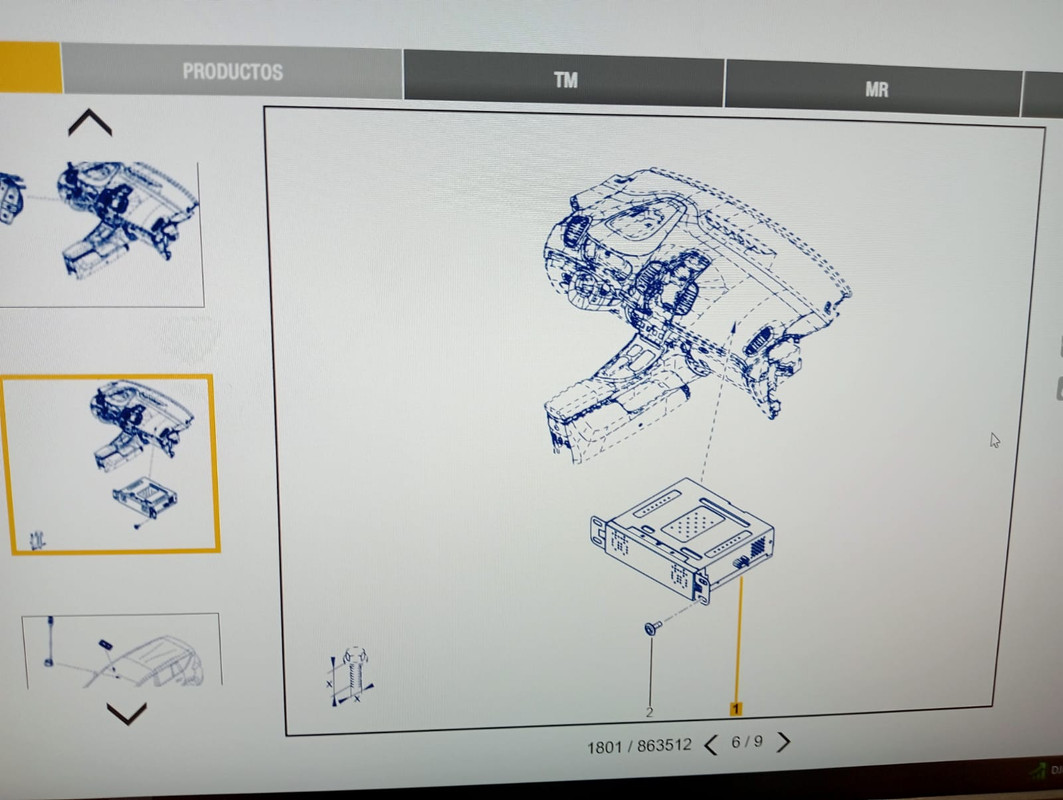

« Respuesta #8 en: 06 de Septiembre de 2023, 16:36 »
Lo que conseguí de un comercial de Renault a través de un amigo.
Esto es lo que me ha dado la localización.
