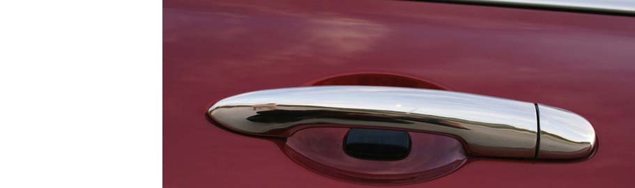

el sensor es lo negro
el reflectante esta detras de la maneta

Mira los dos la tapa negra es el sensor el otro es el reflectante de los led's, veo que tienes pintadas las manillas de las puertas, muy chulas por cierto, no te las habrán pintado enteras por un casual miralo
La foto es de Internet solo era para poder explicar que era cada cosa.
