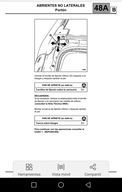

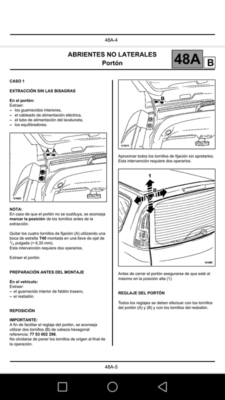

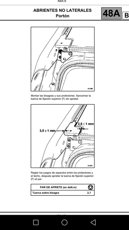

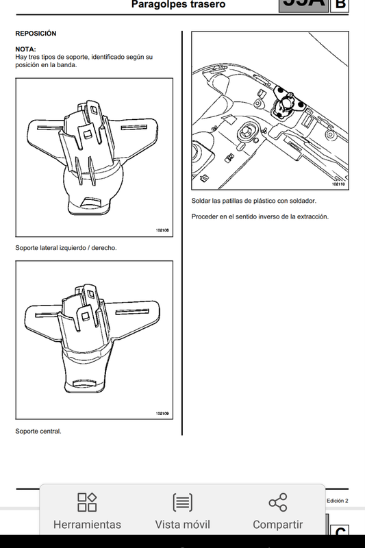

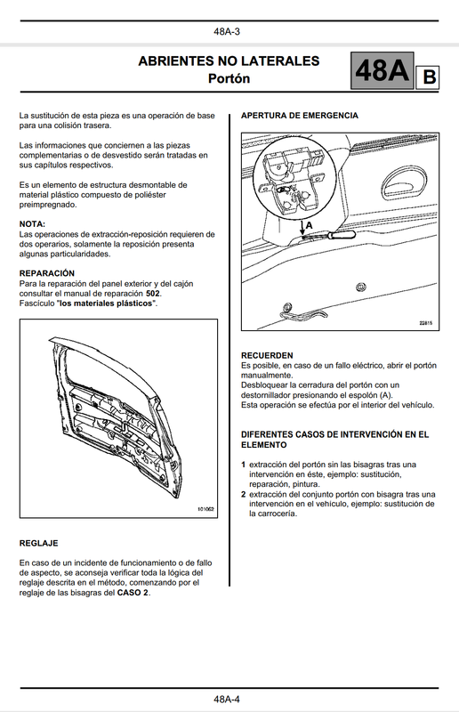

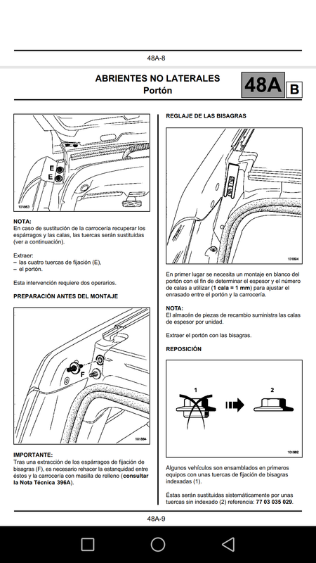

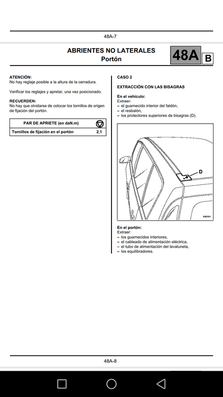

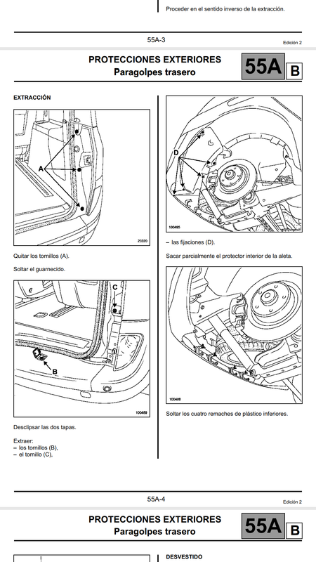

Por si te sirve.

Como siempre amigo jamorgo un auténtico crak facilitando como se desmonta a si que tenga el pc    Serca um plus seguro un abrazo amigo jamorgo .....
Gracias.
