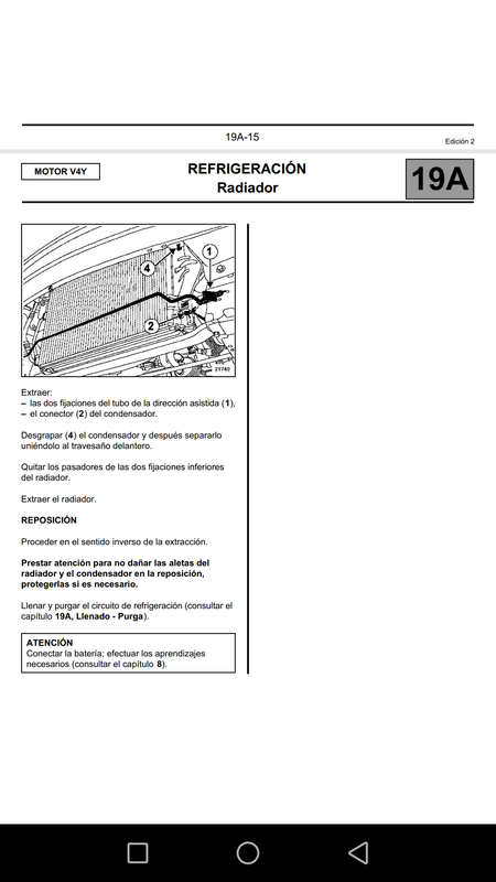

Buenas compis....alguien me puede decir donde se encuetra el purgador del circuito refrigerante de una 2.0 dci 150cv?, le voy a sustituir el antigongelante y no se donde purgar el circuito.....
saludos
Re:PURGAR CIRCUITO REFRIGERANTE
« Respuesta #1 en: 17 de Junio de 2019, 17:38 »
saludos
Buenas amigo claro que si los purgadores  son dos  al lado del deposito del refrigerante tienes uno una ruleta de color negro y otra susto del otro lado un poco a vajo un saludo

ok Carlos, muchas gracias, mañana mirare haber si los localizo.......pero estan en el mismo vaso de expansion?
« Respuesta #3 en: 17 de Junio de 2019, 21:39 »
Dame un rato y te paso fotos pero esta justo al lado del vaso de estancio un poco más a vajo pero hay mismo estan un saludo .....

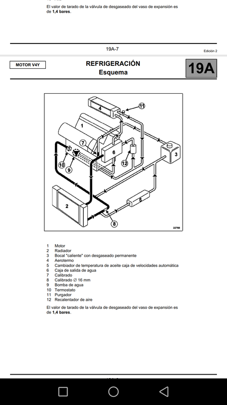

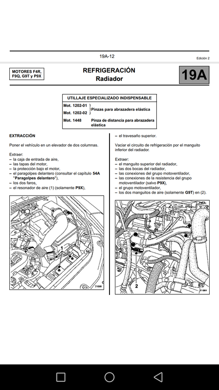

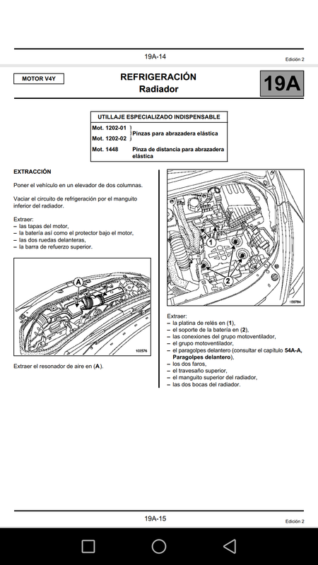

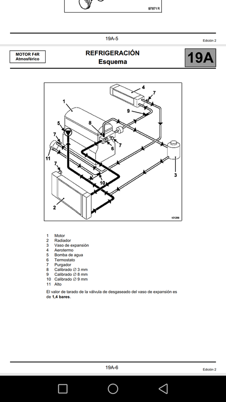

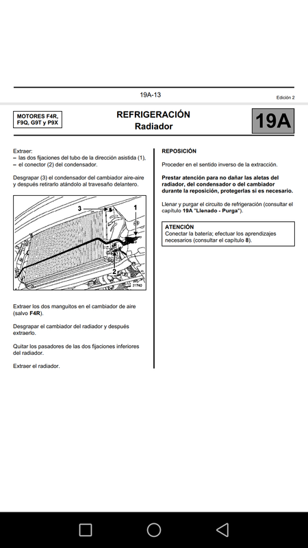

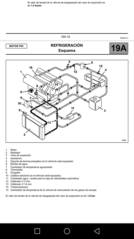

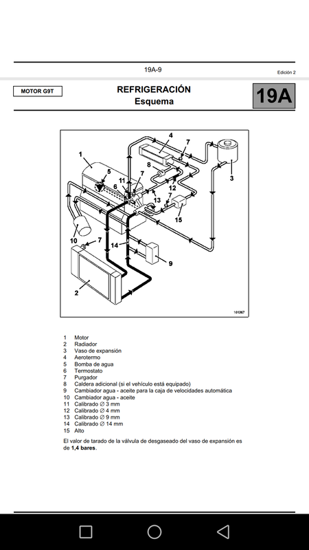

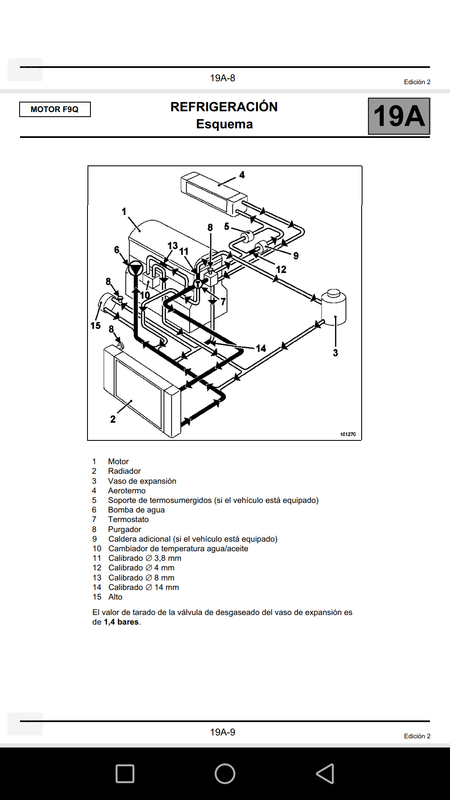

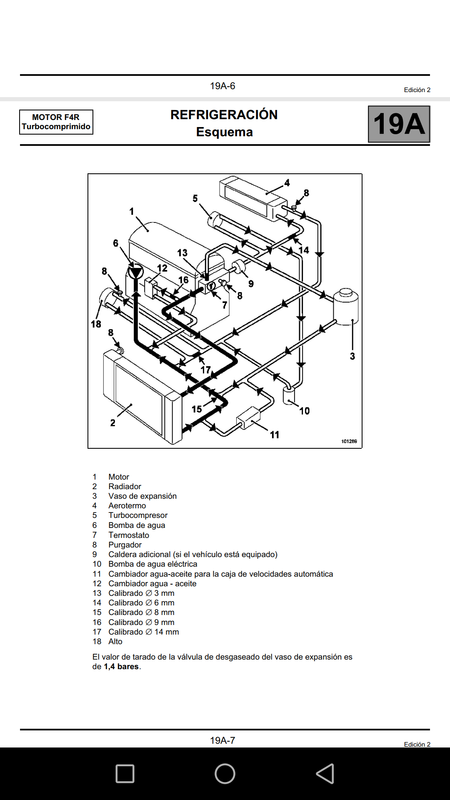

« Respuesta #5 en: 18 de Junio de 2019, 20:21 »
« Respuesta #6 en: 18 de Junio de 2019, 20:23 »
« Respuesta #7 en: 18 de Junio de 2019, 20:26 »
« Respuesta #8 en: 18 de Junio de 2019, 20:28 »
« Respuesta #9 en: 18 de Junio de 2019, 20:33 »

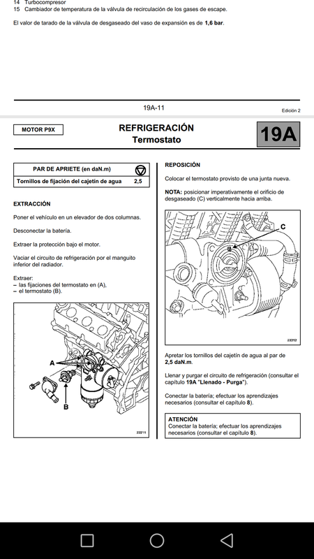

« Respuesta #10 en: 18 de Junio de 2019, 20:54 »
ostias compi.....buenisima informacion...muchisimas gracias!!!!!!! aunque mi motor no sale.....el JK01

Carlos....no localizo los purgadores que me dices....haber si puedes poner unas fotos...porfa....gracias de antemano
saludos
« Respuesta #12 en: 18 de Junio de 2019, 22:55 »
Lo siento en el manual de taller que tengo solo saben los siguientes motores: JK0B - JK0D - JK0G - JK0H - JK0J - JK0K - JK0F
« Respuesta #13 en: 18 de Junio de 2019, 22:57 »
Madre mia amigo se me paso completamente jolin lo siento de corazón mañana por la mañana te paso La fotos vale amigo lo siento de corazón me a sabido fatal estoy tan liado que se me olvidó te prometo que mañana las tendrás vale palabra de portugués jajaaj un abrazo amigo y lo siento ....
« Respuesta #14 en: 18 de Junio de 2019, 23:25 »
A qui tienes uno mañana te paso el otro vale amigo ...
