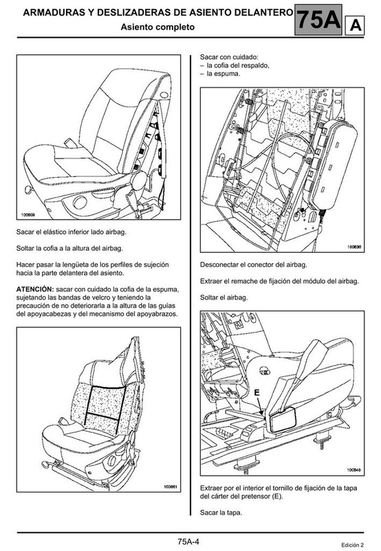

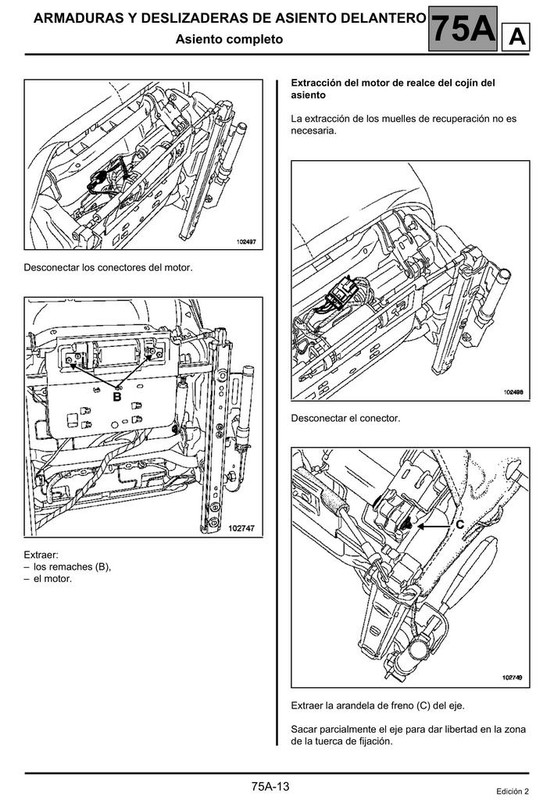

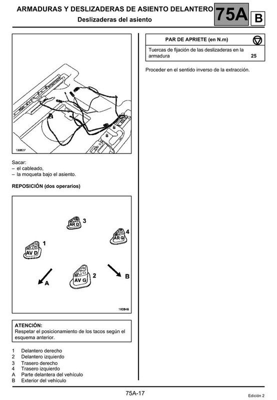

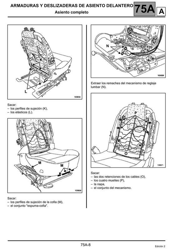

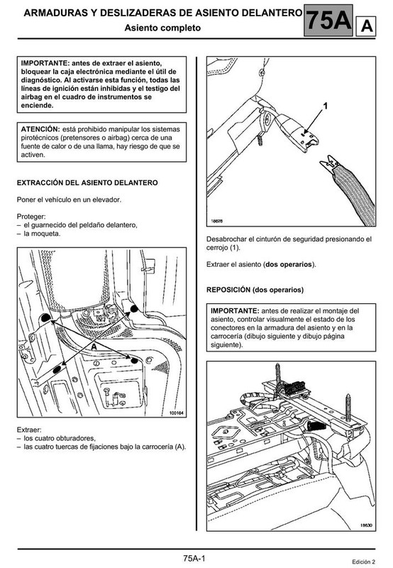

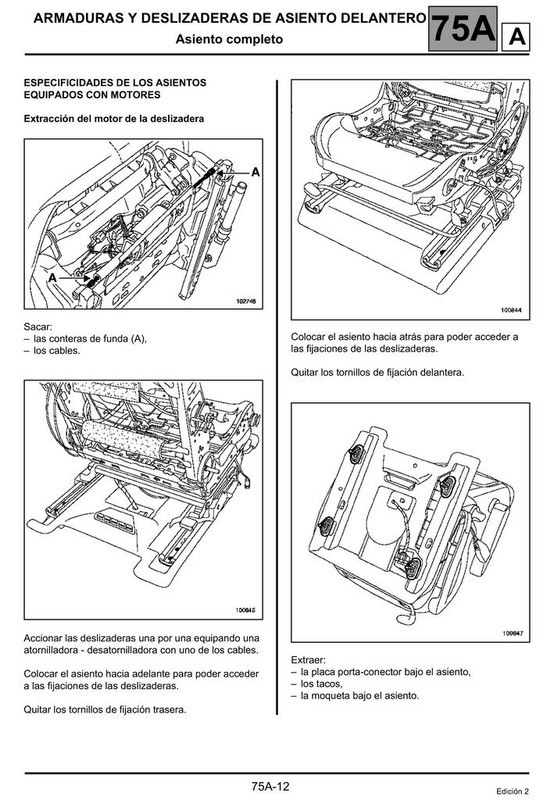

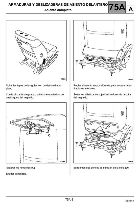

Buenas tardes, a ver si alguien me puede ayudar. Se me ha roto el apoya brazos del asiento del conductor y en Renault me han comentado que ya no hay recambio para eso y que además va en una sola pieza al asiento con la estructura. Por suerte he encontrado un soldador que puede soldarlo sin problemas. Pero claro, tengo que desmontar el asiento y sacarle las fundas.
Alguien podría decirme si  ha realizado alguna vez esto y si es fácil o no?
Muchas Gracias.

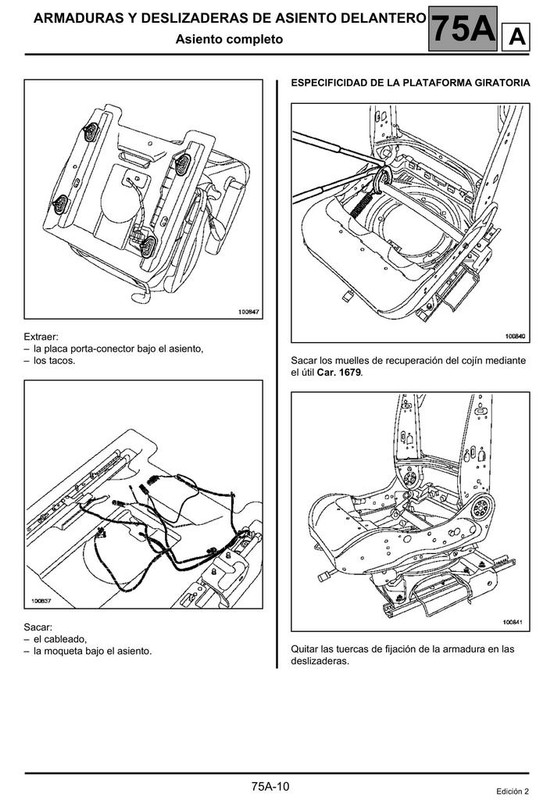

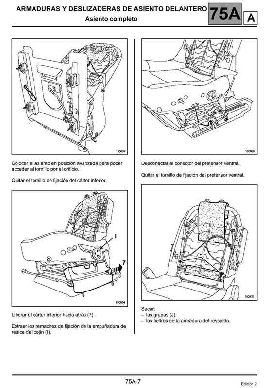

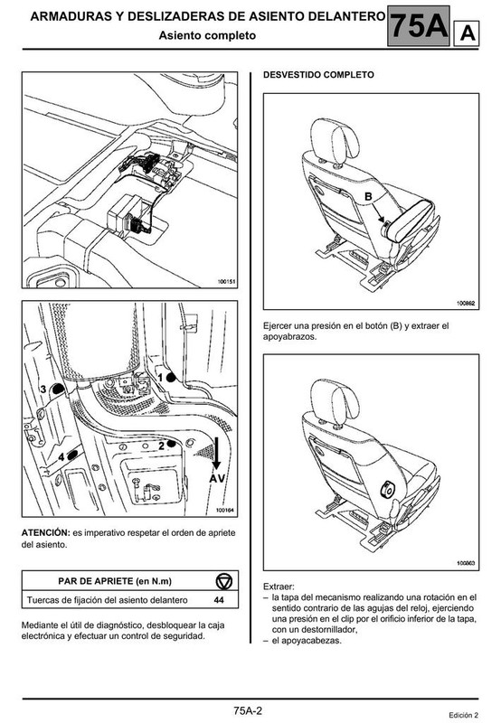

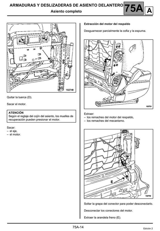

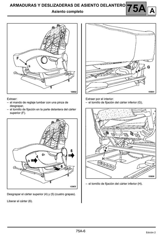

A ver si te vale.
