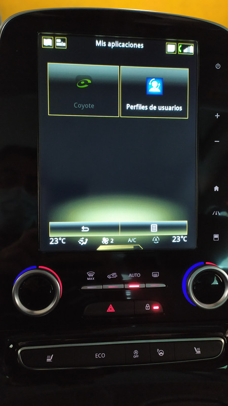

Antes de actualizar R-LINK2 de V 2 a V 7, a mediados de abril, llevaba unas semanas con avisos de caducidad de la suscripción a Coyote y no sé qué mas. El caso es que después de actualizar correctamente a V 7 en el concesionario (incluso ya he activado Android Auto), no dispongo de servicios conectados y no soy capaz de acceder a ellos.

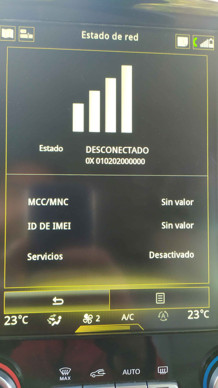

No hay conexión ni intercambio de datos, según se ve en las siguientes fotos:

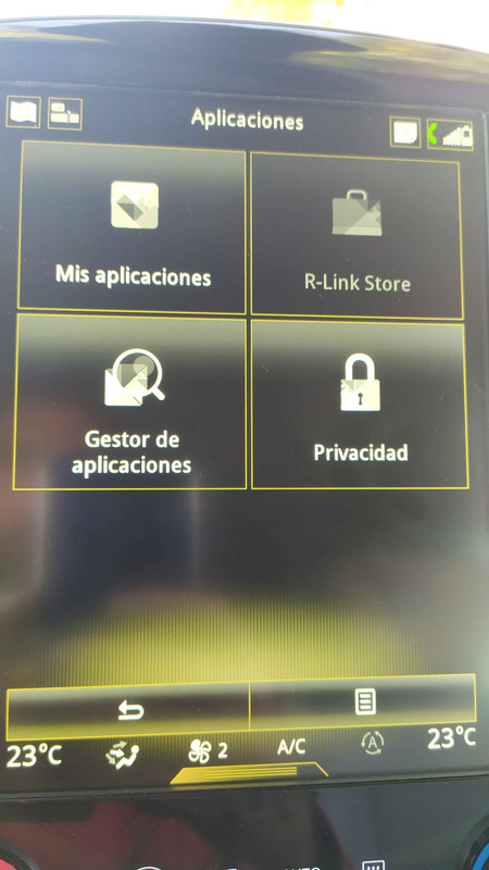

Además, tampoco es posible acceder al bloque R-LINK Store, que está sombreado:

Después de hablar con Servicios Conectados Renault, les envié el siguiente mensaje que incidía sobre lo expuesto por teléfono:
Citar
por si sirve de ayuda, les hago llegar imágenes del estado actual de la desactivación actual de los servicios conectados en el R-LINK2 de mi coche, después de haber realizado la reprogramación en Servicio Oficial de la versión de software 2.2.19.300 a la 7.0.24.166.
Confío en que la resolución de la incidencia sea rápida y sencilla y no sea necesario desplazarme al Servicio Oficial, pudiendo disfrutar de los servicios conectados.
Agradeciendo su atención, quedo a la espera de su respuesta con la solución al problema.

Entiendo que la aplicación TomTom Tráfico es independiente de los servicios conectados. Insisto en que no me deja entrar al R-LINK STORE en el coche porque NO HAY CONEXIÓN.
