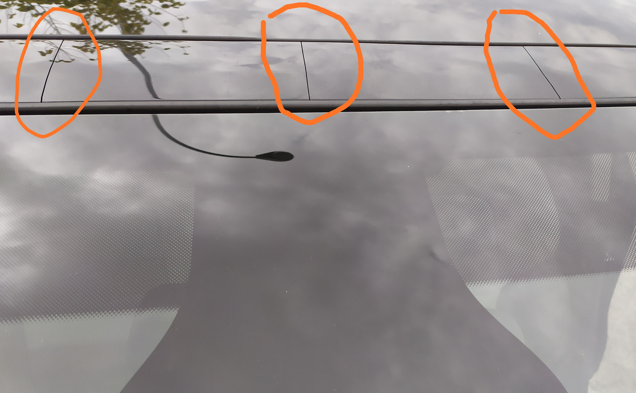

Acabo de comprobar que mi coche también tiene roto ese embellecedor, rajado en perpendicular a la luna delantera. ¿Sabéis el número de referencia de la pieza y si es compleja su sustitución? A mi no me ha entrado agua (de momento), aunque tampoco sé cuánto tiempo lleva roto el embellecedor.
¡Qué bien se vive en la ignorancia!
Re:Se acabaron los problemas
« Respuesta #21 en: 03 de Septiembre de 2021, 16:57 »
Me respondo a mí mismo. Si no me equivoco, la pieza sería la marcada como 3 en la imagen, con referencia 727522940R. El precio parece que no baja de 300 € en el mejor de los casos. Resumen: o se la cuelo al seguro como siniestro o, si no hay problema de filtraciones, ahí se queda para los restos.

A ver si esta tarde puedo adjuntar una foto que lo explique mejor que yo, pero me parece que está partido en tres rajas perpendiculares a la luna. Una prácticamente en el mismo centro de la pieza y las otras dos que son simétricas con respecto a la central. Resultado: si no lo sabes y no miras al detalle, puedes pensar que realmente la pieza está dividida en 4 piezas iguales 2 a dos de fábrica. Flipante.
« Respuesta #26 en: 06 de Septiembre de 2021, 16:55 »
Aquí está la "obra de arte". Ni con un tiralíneas sale tan bien.
Joder que perfecto, yo creo que mi coche no trae eso, directamente acaba la luna delantera hay un hueco y empieza el techo, a ver si lo recojo y lo compruebo pero juraría que no, por que se hecho he comprado una goma sellaste en forma de T por eso mismo Iara cubrir ese hueco.
« Respuesta #29 en: 07 de Septiembre de 2021, 07:28 »
Por lo que veo en tu foto, me da la impresión de que tenemos techos distintos. El tuyo parece que es el fijo y el mío el practicable. Por eso las piezas de "conexión" con la luna no son las mismas. No sé qué tipo de techo tenía nuestro forero jcalatayud1969.
