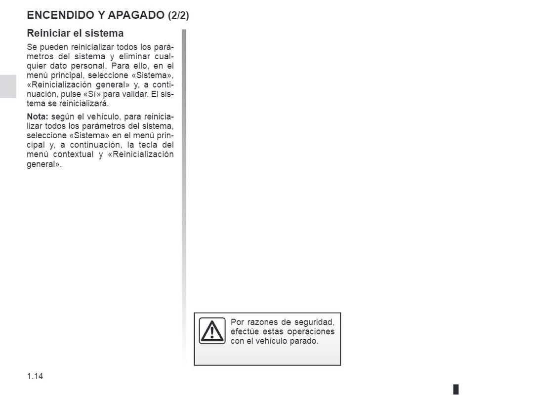

Por favor sabes como resetear el sistema rlink 2?.En mi pantalla no aparece esa opción.
Re:Espace V CTe 2015
« Respuesta #7 en: 07 de Diciembre de 2021, 14:00 »
Del manual del R-LINK2:
Un saludo.
