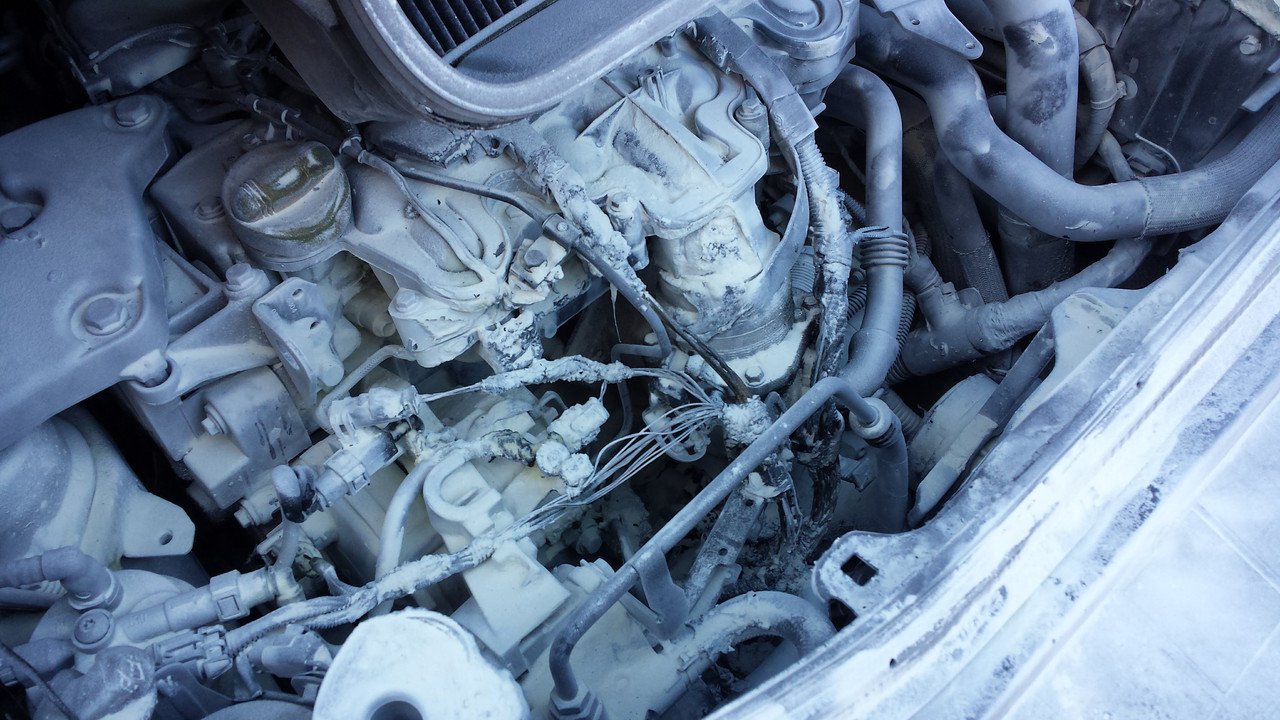

En la mía, si tenías una marcha metida había que pisar el embrague y si no había marcha metida el freno.
La única vez que arrancó si pisar, ni embrague ni freno, de echo arrancó sola, (no había nadie dentro) fue unos minutos antes de salir ardiendo.
Re:NO Enciende si no piso el embrague
« Respuesta #7 en: 02 de Marzo de 2022, 16:42 »
