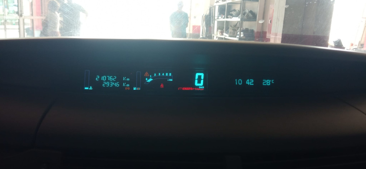

Hay una mancha negra justo encima de los testigos, de manera que solo ves las luces si, por ejemplo, sentado desde el piloto, intentas sacar al documentación. He intentado limpiar con disolvente, por si fuera tinta, pero no hay manera... Y, por ejemplo, hasta que no me pusieron el aparato de diagnosis no salió el texto de REVISAR AIRBAG ni ninguna luz ni nada similar que indique hay algún fallo...
En el cuadro de mandos me aparece, de izquierda a derecha, los niveles de aceite, texto sobre la revisión, el consumo, etc., los niveles de gasoil, revoluciones, velocímetro y la hora. Justo al lado izquierdo de los niveles de combustible aparece arriba el SERVICE (tapado) y abajo el ABS (ese se apaga una vez arranco) y a la derecha aparece la luz del airbag (tapada) junto con la de los cinturones.
Espero que la descripción os ayude, ya que no he podido insertar foto :(

Estas son las fotos que os comentaba. Cuando se me paró el coche, no había ninguna luz encendida: ni aceite, ni avería, ni motor, ni nada...
Lo llevé así al taller. Estas fotos son las que hice al dejarlo en el taller.
Las fotos están hechas solo con la llave puesta, es decir, no arranqué el coche pero porque no podía. De hecho, en los km todavía me indica unos 2500 km para revisar...

madre mia, pero si en la foto en la que se ve "pulsar start" se ve como hay un borró negro en la pantalla del display que intenta tapar los "chivatos" naranja que se ven un poquito por detrás.
Tu cuadro no es como el mío, quizá no te muestra los fallos en "texto" pero al igual que te pone "pulsar start" debería ponerte qué le pasa.
menuda chapuza de ocultación de chivatos que hicieron viendo las fotos. Alucinante. Creo que es totalmente denunciable. El cuadro de los display que te han manipulado se saca muy fácil.  Es solo quitar unos tornillos Torx que van donde los altavoces y poco más. Luego es como se decía antes "plug&play" quitas un conector y te resuelto.
Te lo comento porque a mí me lo robaron y me tocó restituirlo (y lo hice yo). Sacando el cuadro verás que han pintado con rotulador negro seguro para tapar los chivatos.
Pues donde pone pulsar start no salía nada de nada.. Pone el consumo medio, el instantáneo, los km recorridos, la media de km y hasta que no pusieron la diagnosis no salio en texto revisar airbag.
Finalmente en el taller vieron que no llevaba ni airbag... Lo he denunciado ya a ver cómo termina.
Lo que me preocupa es si la luz de SERVICE (que está tapada) indicaba la avería en el caudalímetro que tuve que reparar... Tengo entendido que ese testigo se enciende si hay algún problema y hay que llevar el coche al taller, pero no sé si estoy en lo cierto.
Muchas gracias a todos por la ayuda!!  :) :)

el testigo SERVICE se enciende cada vez que hay una anomalía, y si es muy grave se debería encender el testigo rojo de STOP. Aunque los cuadros digitales son distintos, en el mío donde a tí te pone PULSAR START a mí me pone algo parecido , pero es así donde debería mostrar en "texto" las anomalías que se detectan además de los testigos naranjas.
Imagino que te lo habrán deshabilitado en la centralita o en el cuadro para que no lo muestre. En definitiva es manipulación y bastante cantosa la verdad.
