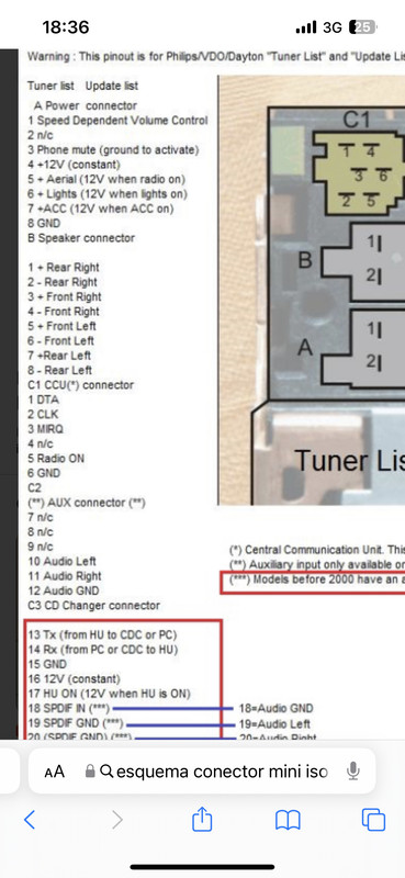

Estoy en pleno proceso de instalar una radio china con pantalla y camara de marcha atras pero no consigo encontrar ni adaptar lo que me dice el manual de la radio china, para poder conservar los mandos al volante.
Esto dice el manual de la radio:
La radio que tengo es la update list con estos conectores:
Si veis los conectores extraños, es porque son los del manos libres y no los propios del coche:
Y este el esquema del cableado del conector amarillo mini ISO C1:
He probado todo tipo de convinaciones y no consigo nada, imagino que porque el conector amarillo no viene directo del mando al volante y otras circunstancias.

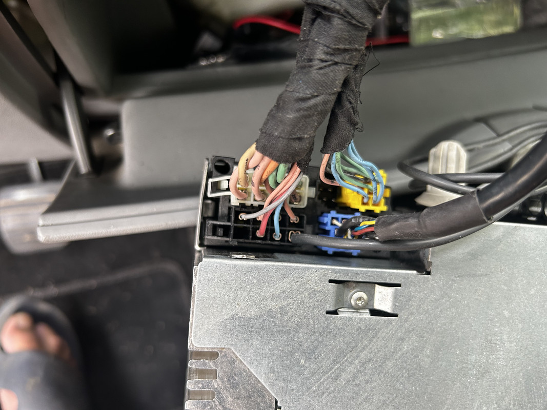

Bueno al final ha sido “chapuza” conectando la radio china al auxiliar de la “Update list” de origen, lo que me ha permitido, tras quitar la music box que tenia instalada, recuperar el cargador dr cd’s.
sobre todo agradecer a Carlos Costa la ayuda de ayer, gracias a el ya lo tengo funcionando.
Esta es la “radio” china.
Aqui abajo, entre el conector ISO de altavoces y el mini ISO amarillo del display y los mandos al volante, va el conector mini ISO verde del Auxiliar
Este es el adaptador RCA/jack de salida da sufio de la eadio china
Y así es como ha quedado
