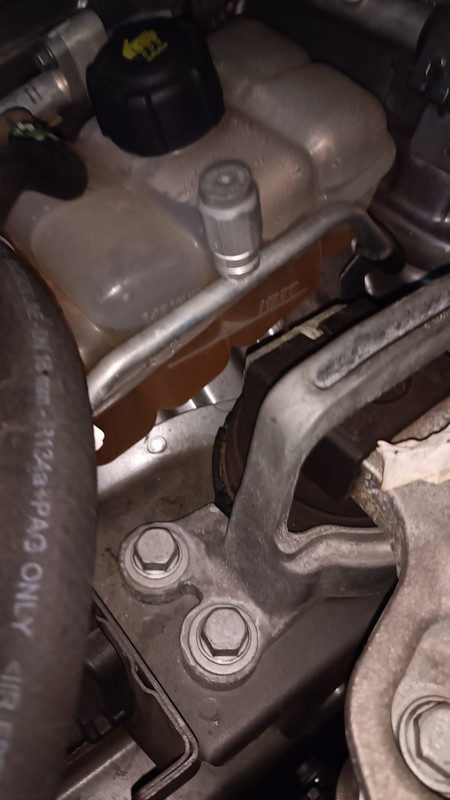

Ayer rellené con fluido original Renault hasta el máximo, aunque la tubería de la climatización no ayude demasiado:

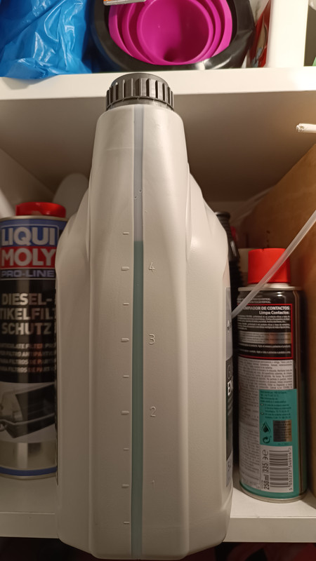

Al final, la cantidad a rellenar ha sido ligeramente superior al medio litro de refrigerante:

Cumpliendo con mi labor de vigilancia, ayer hice esta foto, donde se puede ver que, 10 días y 200 km después de haber rellenado, el nivel sigue bajando (ya está bastante por debajo del máximo, donde lo dejé), por lo que hay fuga:
Aguantaré, rellenando si es necesario, hasta el día 15, que es cuando tengo cita con el taller. Ojalá sea rápido de localizar y sencillo de reparar.

Ayer por la tarde volví a echar un vistazo y, en esta ocasión, no parece que haya habido pérdida de líquido o bajada de nivel con respecto a la foto del 28 de diciembre y después de otros 200 km más:
