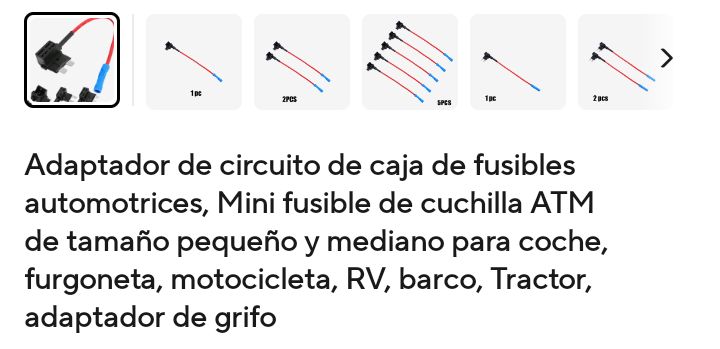

Yo cogería la alimentación directamente de la caja de fusibles.
Con esto:
Sólo tienes que pedir el "ladrón" que sea del tamaño de los fusibles de la Espace. Creo que son los medianos. Con eso coges el positivo bajo llave, para que solo se enciendan cuando pones el contacto y el negativo lo puedes coger de cualquier parte metálica del coche.

Aquí te dejo el enlace:
https://a.aliexpress.com/_Ex3FiFH
Con esto:
Muchas gracias!!  me parece una idea muy buena, solo que yo de electricidad ni idea, habia pensado en poner unas clemas de esas en algun cable de las luces y listo.
Tenemos fusibles vacíos en la caja?

Ya he visto como funciona, desconocía este producto. Gracias!!
