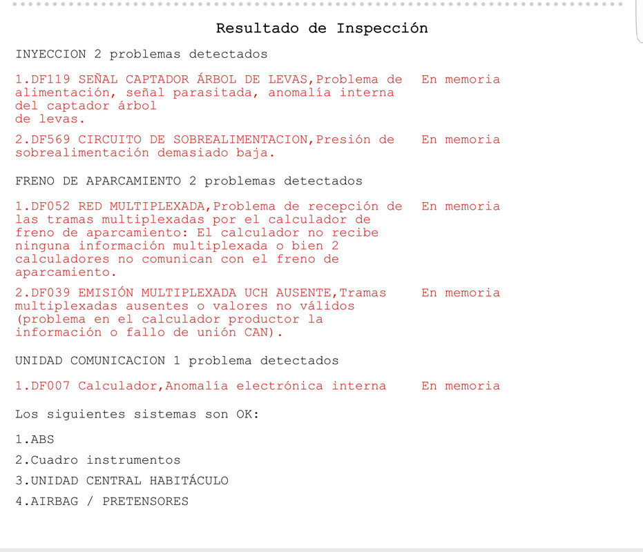

Hoy he metido la clip para ver los fallos y me ha salido esto.
El primer error se que es del tubo del intercooler rajado.
El rest me tiene más mosqueado. Ya lo borré hace tiempo pero vuelve a aparecer. El caso es que el freno funciona  correctamente. No me aparece en el panel nada.
Puede ser la batería que este a punto de morir?

Re:borrado de fallos con CLIP, y ahora no falla
« Respuesta #7 en: 09 de Noviembre de 2021, 12:59 »
Buenas amigo lo del fallo del freno eléctrico es normal que salte él error ya que registra todo y salta muchas veces . Normalmente salta porque tuvo que apretar más fuerte una vez aparcado y apagado el motor . Os pongo un ejemplo vosotros paráis del coche os vais viene un coche aparcar por detrás y le da un golpe aunque penséis que no pasa nada el freno detecta que hay movimiento de rueda y automáticamente aprieta más el freno aún estando el coche parado sin llaves y sin nada por eso muchas veces sale el error de freno es un error que Sale en amarillo con la clip y se borra sin ningún tipo de problema es algo completamente normal los peores errores son los rojos y suelen ser porque frene una rueda más que la otra que suelen ser los cablees que llevan que se aflojan o se rompen pero si es en amarillo es por lo mismo si entras en el falle él te lleva al manual y te dice el motivo del fallo que normalmente si vas a borrar ni lo miran ya que lo borran directamente sin mirar que también es normal ya que es amarillo puede salir hasta por A ver cambiado la batería en este caso por falta de corriente.
