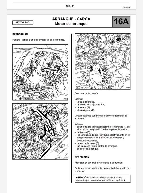

A ver si esto te puede ayudar, tu motor, si no me equivoco es el F9Q:
Si no es ese tu motor, dime cual es.

            Joer que rapidez en la respuesta , muchas gracias a los dos . Gracias Jamorgo el motor es el F9q , me voy a ir estudiando la cosa sin prisa viendolo en el coche y ya os contaré . Muchas gracias de nuevo .
