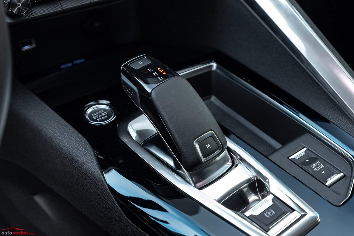

 En el 5008. Si estás en "N" y paras el motor hay una señal acústica (pitido) y un mensaje en la pantalla para recordarte que pongas la "P". .
