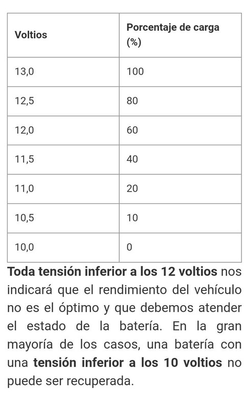

« Respuesta #9 en: 07 de Octubre de 2022, 16:48 »
Re:fallo freno de mano y clip
« Respuesta #10 en: 07 de Octubre de 2022, 23:42 »
lo que me cuentas de la ventanilla es otros de los fallos que me da cuando la batería no está como debe. Yo tengo la 3.5 v6 y creo que ha de estar cerca de 14 voltios para arrancar bien, pero seguro que los compañeros lo saben mejor.
Bue as amigo si es correcto en nuestras Espace  los voltios son 14 pero eso si lo mides con el coche arrancado . Con el coche parado cuánto te da amigo . Un saludo ….
