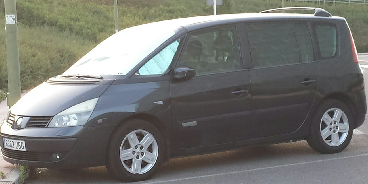

Prueba foto
Esa no es mi Renault Espace.    ,😛😛😛😛
La mía era esta:

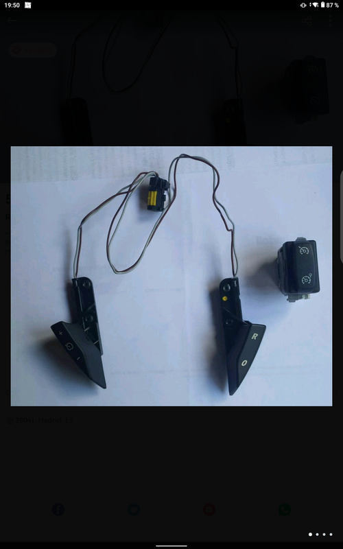

Para instalar el limitador, regulador de velocidad vas a necesitar estos botones:
Si en la consola central tienes, como dices, los conectores, eso significa que tienes la preinstalacion echa, lo que simplifica tu trabajo para poder tener el regulador, limitador.
Sólo tendrías que poner el botón en los conectores y los botones en el volante, o cambiar el volante por uno que ya los tenga.
Después deberías activar la función con la clip. ( Aunque algunas veces no es necesario, sólo con poner los botones es suficiente.)
Re:Casualidad?
« Respuesta #17 en: 13 de Marzo de 2023, 20:17 »
Botones que van en el volante:
Botón que va en la consola central:
Yo los conseguí en un desguace y como me quedé sin Espace antes de instalarlos, los vendí por wallapop.

Gracias Jamorgo, conectores aclarados, a la búsqueda de un botón para regulador
