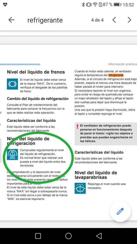

En el manual de mi coche (peugeot nuevo 5008) pone que es normal tener que reponer liquido refrigerante entre revisión y revisión. Lo gracioso  :( es que no pone en ningún sitio, ni en el libro de mantenimiento ni en el manual de usuario, que tipo de liquido refrigerante hay que poner, lo único que dice es que no se eche agua.
Pos que cosa más estraña y no me parece normales
La verdad ni que se tenga que añadir Anticongelante lo primero y lo segundo que te digan qué tipo de anticongelante lleva más que nada por no mezclar . Un coche nuevo que consuman anticongelantes es la pera jajajaaj pero bueno al menos lo dicen un saludo .....
Que no No hacía falta amigo yo me creo perfectamente en tu palabra lo que me refiero o lo que me refería es que no me parece normal que anticongelante se consuma menos en coches nuevos eso era a lo que me refería amigo . Un abrazo ....
