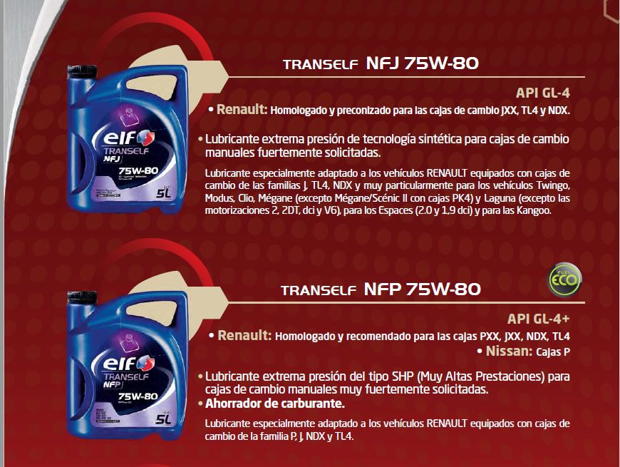

Buenas amigo te paso la foto este es el de tu caja un saludo ....

Carlos creo que te equivocas.
Su caja que es como la tuya y la mia (PK4 005) EL Aceite ES Elf Tranself NFP 75W80

Vale confirmado. He bajado a mirar el bote. Efectivamente yo utilize Elf Tranself NFP 75W80. En su dia ya tuve dudas de cual era el mas adecuado si el NFJ o el NFP. A dia de hoy mis dudas continuan....

Buenas amigo es el que he pasado es el indicado para nuestra caja  an que siendo onesto  la diferencia entre uno y otro es muy poca o casi nada se puede echar tanto uno o otro yo hecho este que es el que me a salido en el ordenador y ese le he puesto . Un saludo ...

Mira no lo avía visto pero vamos lo mismo . Eso que consume menos no me lo creo pero bueno es lo mismo prácticamente te lo aseguro amigo gracias por la información ....

Eso es.
Si te fijas, el NFJ esta recomendado para las cajas RENAULT : JXX transmission ,NDX transmission ,TL4 transmission.
Mientras el NFP esta recomendado para las cajas RENAULT : Officially approved and recommended by Renault for PXX, JXX, NDX, TL4 gearboxes Nissan P gearboxes
Yo creo que la Espace de @JordiJ monta caja PK4 como la mia y parece que se recomienda NFP para PXX

Si la monta la misma la de el la tuya y la mía . Un saludo y gracias pos mañana por la mañana lo miro puede que me haya confundido todo es posible jejej  .....

Eso de que consume menos con NFP cuesta un poco creerselo si  :D.
Como aportacion puedo decir que se noto el cambio de aceite.
Desde que lo cambie las marchas entran mas suaves, lo noto sobre todo en 3ª marcha.
En la caja PK4 se cambia por rebosamiento. Es decir se llena hasta que rebose. Conviene hacerse con un embudo y una goma para llenar pq no hay mucho espacio y el orificio de llenado esta en un lateral de la caja.

Hombre claro que se nota y mucho más si no lo han cambiado nunca jajaja pero no en la tercera si no en todas . Un saludo ....
