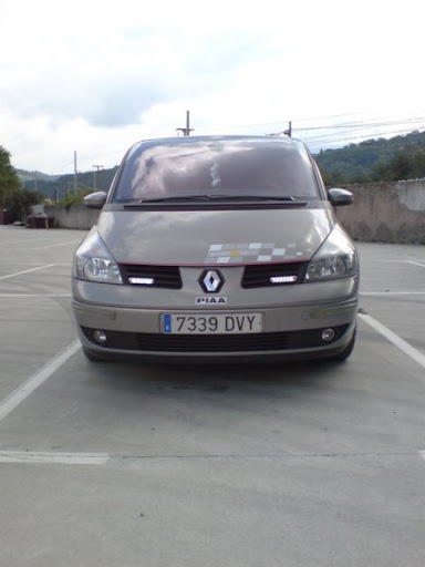

Ésta es la mía. Estoy pensando en cambiar las luces de sitio y ponerlas junto a los antinieblas. Ya veremos.

algunos autobuses llevan los led alrededor de un niebla redondo.
¿sería posible cambiar nuestro niebla por uno con led alrededor?

Veo que los poneis a muy diferentes alturas y anchuras cuando creo que está regulado y hay unos límites. Reucerdo leer que había una altura máxima y mínima.
Según lo que dice Alfa, más vale que las cambies; si no, cuando vayas a Miranda ya tienen otro motivo para extenderte la receta...  ;D

En cuanto a la posición de mis luces, no hay problema porque cumplen con las medidas.
Extraído de http://www.daytime-running-light.com (hella):
La reglamentación en europa permite diversas variantes de montaje. Sin
embargo, prescribe las distancias y ángulos de emisión que se han de
respetar.
 Si se emplea como luz de posición, la altura de montaje mínima debe
comprender 350 mm y la distancia máxima desde el exterior debe ser de
400 mm.
 En automóviles con una anchura de <1.300 mm la distancia debe ser al
menos de 400 mm.
 Si se emplea la luz diurna como luz de posición, deberá ser retirada
del servicio permanentemente la luz de posición de serie conforme a
ECE-R-48.
Infórmese acerca de las especifi caciones legales y las disposiciones de
montaje en Internet o en un taller califi cado. En las instrucciones de montaje
encontrará información detallada.
Xebax68 - Sebas para l@s amig@s.
