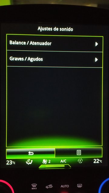

Bueno. He pasado a ver el otro Espace del 2016 que tenía el vendedor y no suena mucho mejor y el menú de configuración de sonido tiene las dos mismas opciones que el mío:
  • Balance/Atenuador
  • Graves/Agudos
Será así, pero no se corresponde con el manual de uso del R-LINK 2 en sus distintas versiones desde febrero de 2015.

Gracias por tu aporte. Sirve para saber que no son paranoias mías. Parece ser que es lo que hay y, como tal, hay que asumirlo. Eso sí, sigo sin entender por qué en las instrucciones salen muchas más opciones, como se puede comprobar.
Entiendo que el paso de la 2 a la 7 te lo hicieron en Servicio Oficial. Quiero pensar que no deberían tener problemas en hacerlo y que se quede todo bien con Android Auto instalado y funcionando. ¿O tuviste que hacerlo "a mano" después tú por tus medios?
